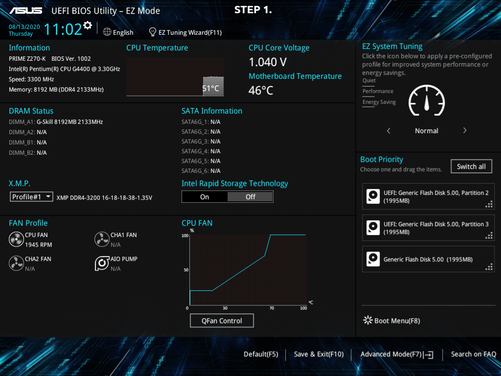

    Nếu bạn cần điều khiển bật và tắt nguồn máy tính của mình, vui lòng tham khảo hình bên dưới để đặt "Restore AC Power Loss"
  • Lấy bo mạch chủ ASUS làm ví dụ
    Bật PC và khi màn hình bắt đầu xuất hiện, hãy giữ phím DEL/F12 cho đến khi giao diện thiết lập BIOS xuất hiện.
    Nếu vào cài đặt BIOS là chế độ EZ, vui lòng nhấn F7 để vào chế độ nâng cao.
    1. Truy cập “Advanced Tab” > “APM Configuration
    2. Đặt tùy chọn "Recover AC Power Loss" thành "Power On"
    3. Truy cập vào “Exit tab
    4. Nhấp vào "Save changes and reset"
    Sau đó tắt máy tính, đợi 5-10 phút để bo mạch chủ xả điện hoàn toàn rồi cắm lại phích cắm điện. Nếu máy tính tự động bật nghĩa là cài đặt "AC Recovery" đã thành công.

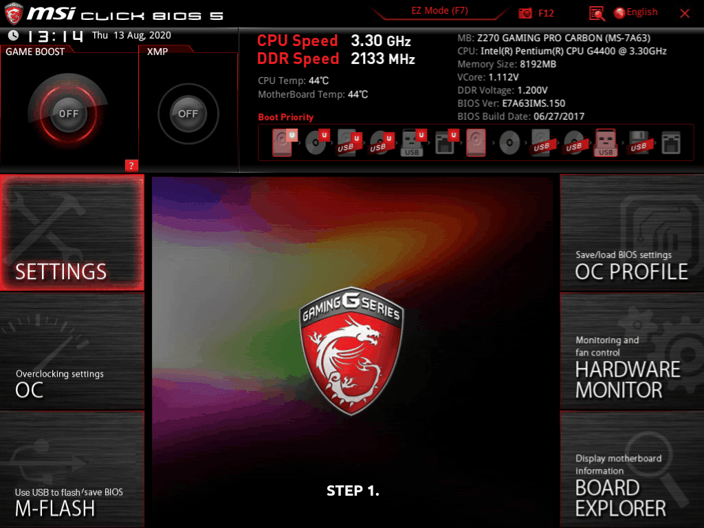

  • Nhập cài đặt Bios bo mạch chủ MSI
    1. Nhập cài đặt bios (chế độ EZ mặc định) và nhấn F7 để vào chế độ nâng cao
    2. Chọn "Setting" - "Advanced" - "Power Management Setup"
    3. Tìm “Restore after AC Power Loss” - Chọn “Power On
    4. Nhấn F10 để lưu (Save & Exit >Save Changes and Reboot).
    Sau đó tắt máy tính, đợi 5-10 phút cho bo mạch chủ xả điện hoàn toàn rồi cắm lại phích cắm điện. Nếu máy tính có thể tự động bật nghĩa là thiết lập BIOS thành công.

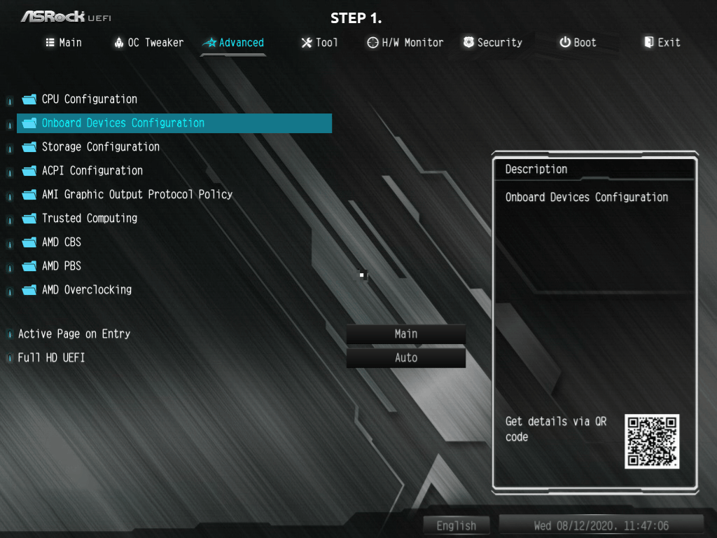

  • Nhập cài đặt Bios bo mạch chủ ASROCK
    1. Nhập cài đặt bios (chế độ EZ mặc định) và nhấn F6 để vào chế độ nâng cao
    2. Chọn "Advanced Tab" - "Onboard Device Configuration" / "Chipset Configuration"
    3. Tìm “Restore on AC/Power Loss” - Chọn “Always On

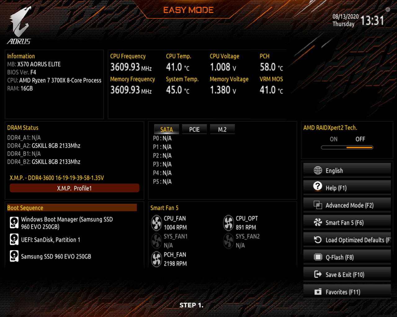

  • Nhập cài đặt Bios bo mạch chủ GIGABYTE
    1. Nhập cài đặt bios (chế độ Easy mặc định) nhấn F2 để vào ADVANCED MODE
    2. Chọn "Setting" - "Platform Power"
    3. Tìm “AC Back” - Chọn “Always On
    4. Nhấn F10 để lưu (Save & Exit tab >Save & Exit Setup).

    ASUS BMạch ChủBật máy tính của bạn bằng cách nhấn nút nguồn.  Khi màn hình xuất hiện, bạn nhấn phím DEL/F12 trên bàn phím cho đến khi giao diện thiết lập BIOS xuất hiện.  Mặc định là chế độ EZ. Nhấn F7 để vào chế độ nâng cao.
    1. Advanced Tab > APM Configuration
    2. Restore AC Power Loss option Đặt thành Power On
    3. Thoát Tab
    4. Lưu thay đổi và thiết lập lại。
    MSI BMạch Chủ Nhấn F7 để vào chế độ nâng cao.
    1.Settings > Advanced > Power Management Setup
    2.Restore after AC Power Loss Đặt thành Power On
    3.Lưu thay đổi và thiết lập lại。
    GIGABYTE BMạch Chủ: Nhấn F2 để vào chế độ nâng cao。
    1. Visit Settings > Platform Power
    2. Set AC BACK Đặt thànhAlways On
    3. Lưu thay đổi và thiết lập lại。
    ASRock BMạch Chủ: Nhấn F6 để vào chế độ nâng cao。
    1. Advanced Tab > Onboard Device Configuration
    2. Restore on AC/Power Loss Đặt thành Always On
