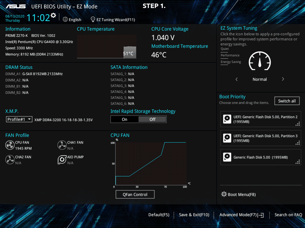

ASUS华硕主板,以TUF GAMING B550M-PLUS设定为例:
1. 按下電源鍵開機,出現畫面後連按鍵盤上的F2/Delete鍵,直到BIOS設定畫面出現。
2. 進入bios設定(默認EZ模式)按F7進入進階模式(Advanced Mode)—— 選“進階”(Advanced)—— “高級電源管理”(APM Configuration)—— “AC電源中斷後回復”(Restore AC Power Loss)—— 選擇“開啟”(Power On)——訪問Exit Tab —— F10 保存(Save Changes & Reset)
3. 關機後等5-10分鐘讓主板完全放完電,再將電源插頭重新插上电,通電後如果電腦能自動開機,則bios設定成功。

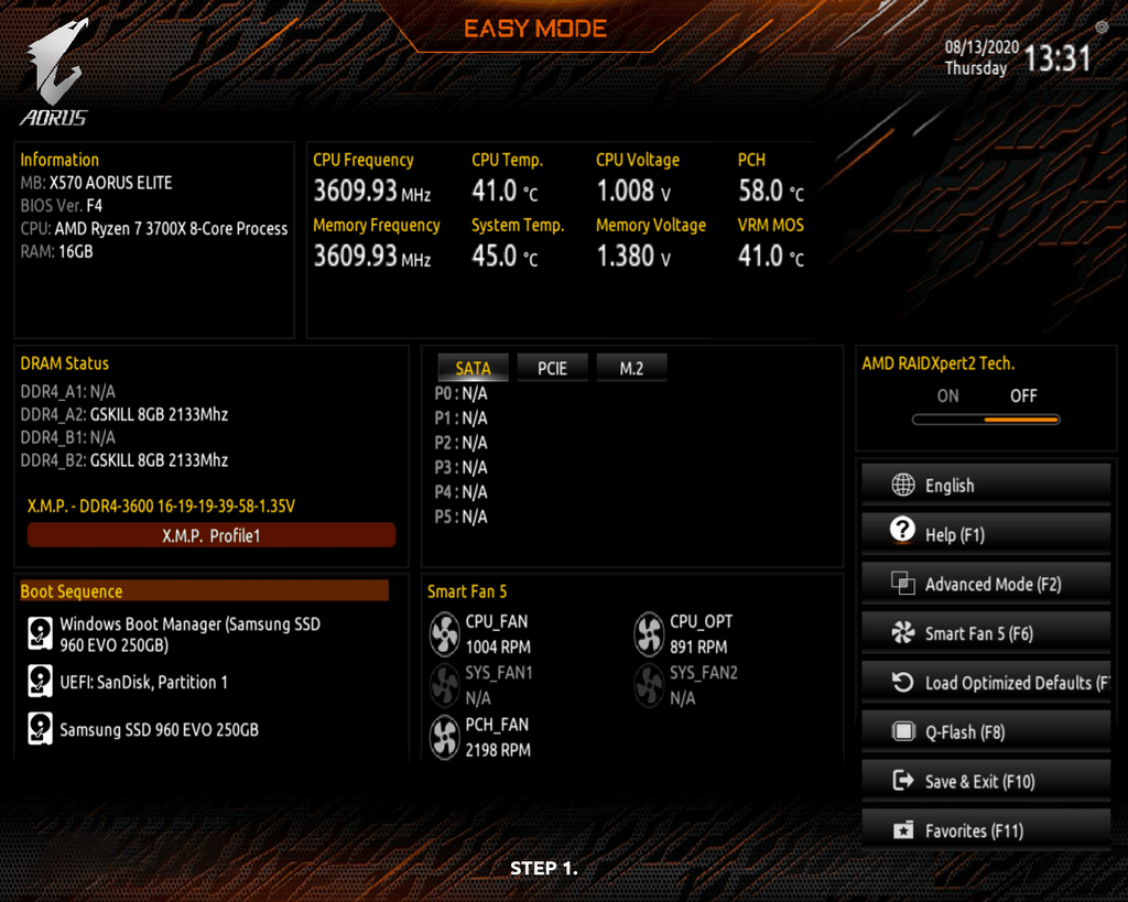

GIGABYTE技嘉主板Bios设定路徑:
進入bios設定(默認Easy模式)按F2進入進階模式(ADVANCED MODE) ——選“Setting”——“平台電源”(Platform Power)——“電源回復時系統狀態選擇”(AC Back)——“永遠開啟”(Always On)——Save & Exit tab——F10 保存(Save & Exit Setup)
然後關機,等5-10分鐘讓主板完全放完電,再將電源插頭重新插上电,通電後如果電腦能自動開機,則bios設定成功。
